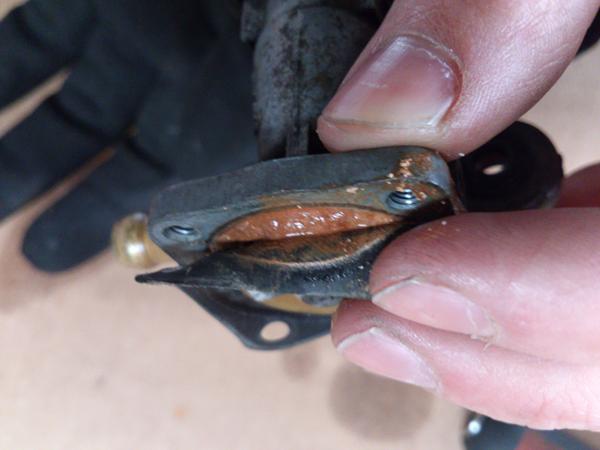

  • #39   11. mar 2013 Så skal jeg da ellers lige love for, at jeg fandt problemet... Også i den grad!
    Fik tømt tanken for bezin og så viste problemet sig ellers allerede der. Bunden inde i tanken mindede mest af alt om en gammel mose. Den var fyldt med rust og snask.
    ... Nå af med vakuumhannen for at rense den = håbløst! Den stod simpelthen ikke til at rede. Den var irret væk indvendig, møre pakninger, membran osv. Ud over det, så var den FYLDT med lo...
    Min konklusion blev: byt til nyt. Og så skal tanken renses godt og grundigt indvendig.
  • #41   11. mar 2013 Lige et billede af det benzin jeg tappede af tanken også. Det første tappede jeg af med hævert, det sidste hældte jeg ud af toppen af tanken. Gæt hvad der er hvad.

    Har fået renset tanken godt og grundigt, sat en ny vakuumhane på + det at jeg allerede havde renset karburatorene forinden.
    Og nu spiller den ellers bare max igen og går på alle 4 cylindre.
