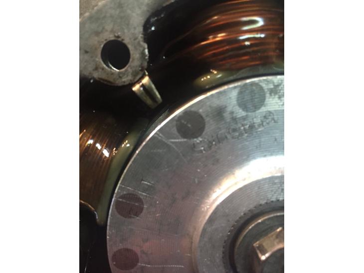

  •   12. jun 2015 Ja, det er derfor den er helt gal. Den åbner jo efter. Og kan ik forstå den kan være så meget ude stilling. Med pistolen ligner det at den rammer f, men når så den for gas, så avancere den langt over 30* eller langt forbi de to streger der er markeret længere frem for f. Det er det jeg ik forstår. Har tjekket inde bag pladen. Og alt ser ud og virker umidlbart som det skal. Glæder mig til min bog kommer. Så kan jeg endelig få læst lidt op på tingene smiley
  •   12. jun 2015 obs ! platiner åbner en afstand før TDC= top dead center
    for eksempel åbner den 2.5 mm før tdc på en suzuki gt 250
    Det bedste er at bruge en tændings mikrometer eller en tændings pistol
