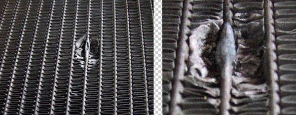

Endelig som jeg får min husqvarna TE-510 fra 86 ud at køre så er der selvfølgelig noget der skal gå i stykker.
Var oppe ved en ven hvor den stod på noget lidt løst underlag og væltede lige ned oveni en metal benzindunk som self ramte lige på køleren.
Hvordan kan man lappe sådan en? Hvem kan evt gøre det?
Vil tro den er lavet af aluminium og man kan derfor ikke lodde den.
Mvh Rasmus

Man kan godt lodde aluminium - men man skal have styr på hvad man laver.
Kan du ikke fortælle hvor du bor henne og samtidigt lige knipse et billede af skaden - så skal jeg se hvad jeg kan gøre...

Man kan faktisk lodde på en alu køler ligesom man gør det på kobber.

- slaglodning

Så det er blødlodning...

http://www.durafix.dk/

http://www.youtube.com/watch?v=jy2k0s23UZo
Jeg går ud fra at du fik løst problemet, men der kan jo komme andre der har det samme problem.
Den er perfekt til at lodde huller i kølere og aluminiums rør.
Har i yderligere spørgsmål er i velkommen til at skrive.
Mvh Allan L.
