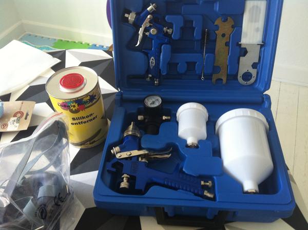

  • #3   25. sep 2013 ang lufttryk kommer det an på udstyr, men mener de fleste HVLP (High Volume, Low Pressure) ligger på MAKS 3 bar.. og normalt omkring 2 bar.. men det er pistoler med overkop (koppen ovenpå pilstolen! virker bedst)

  • #5   25. sep 2013 Mit udstyr er det på billede.

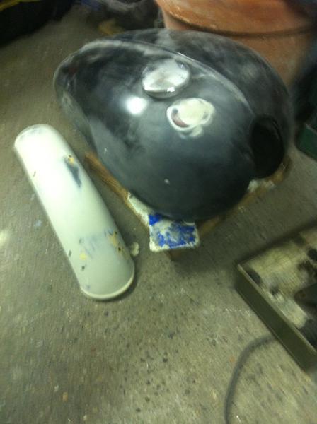

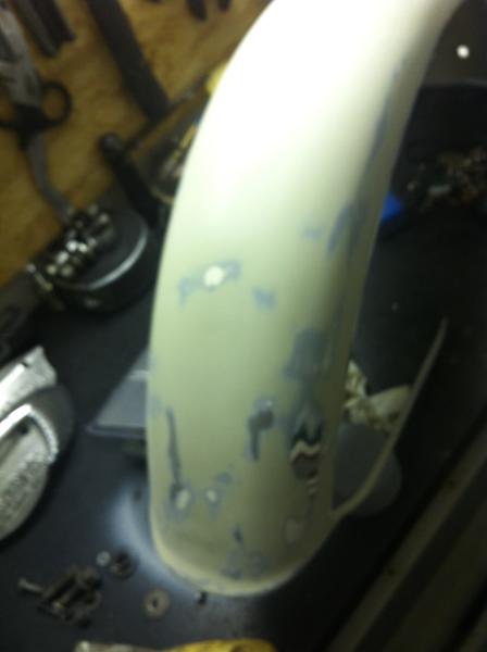

    Her er billeder af det der skal males:
    Bagskærm

  • #7   25. sep 2013 Forskærm og benzintank

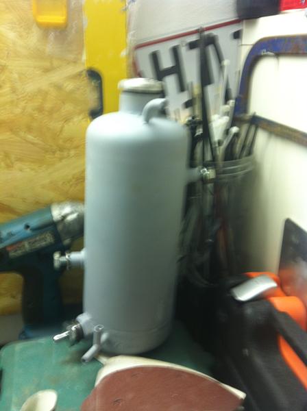

  • #8   25. sep 2013 Olietank
