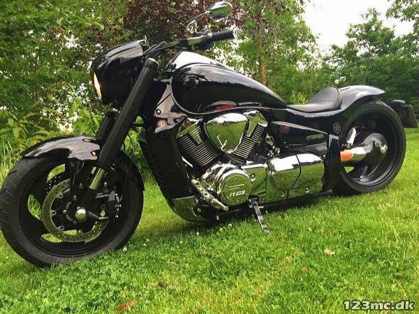

  • #7   11. aug 2015 Så fik jeg også en vzr m1800r i garagen smiley
    Jeg syntes faktisk at den ligger ret godt på vejen.
